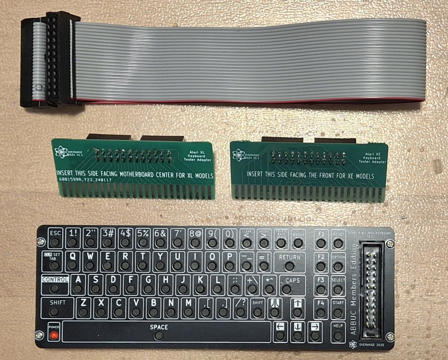

. Ich habe noch wenige Service Tastaturen aus der "ABBUC Members Edition" abzugeben. Ich habe bei einer Sammelbestellung immer eine kleine Reserve, falls mal etwas verloren geht. Da nun alle Tastaturen verteilt sind und es keine Ausfälle gab, habe ich noch zwei übrig.
Allerdings nicht als Bausatz, sondern als fertig aufgebaute Geräte. Es muss also nichts mehr gelötet werden. Ein Set besteht also aus:
  • Fertig aufgebauter und betriebsbereiter Tastatur
  • Adapterplatine für XL-Modelle
  • Adapterplatine für XE-Modelle
  • 30cm Flachband-Anschlußkabel
. Preis pro Set: 30 Euro Porto und Verpackung: 7 Euro (Versand als versichertes DHL Paket) oder 3,50 Euro als unversicherte Briefsendung.
Da es immer wieder zu Überraschungen kommt, wie klein die Tastatur ist, hier die Maße: 142 mm x 49 mm x 10 mm

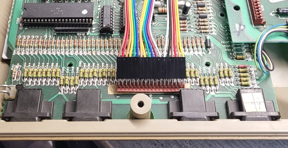

Hat der 800er nicht sogar eine einfache Stiftleiste für den Tastaturanschluss? Dann müsste man einfach nur das Flachbandkabel der Servicetastatur auftrennen und auf einen entsprechenden Stecker (oder besser gesagt Buchse) aufkrimpen, also in etwa wie auf diesem Bild:
Olix schrieb: Hat der 800er nicht sogar eine einfache Stiftleiste für den Tastaturanschluss? Dann müsste man einfach nur das Flachbandkabel der Servicetastatur auftrennen und auf einen entsprechenden Stecker (oder besser gesagt Buchse) aufkrimpen, also in etwa wie auf diesem Bild:
Wenn man nur mit 800er arbeitet, sicher, aber eine Platine, die man nach Bedarf aufsteckt, ist für den Anwendungszweck besser 😉
Wenn man ein zweites Flachbandkabel verwendet ist man doch weiterhin flexibel. Dann kann man die Original Adapterplatinen mit dem Original Flachbandkabel verwenden und das andere Flachbandkabel ist dann eben das Adapterkabel für den 800er.
Olix schrieb: Wenn man ein zweites Flachbandkabel verwendet ist man doch weiterhin flexibel. Dann kann man die Original Adapterplatinen mit dem Original Flachbandkabel verwenden und das andere Flachbandkabel ist dann eben das Adapterkabel für den 800er.
Klar, auch das kann man machen, aber der 400 bräcuhte auch einen Adapter, und noch ein drittes Kabel aufzuschneiden, ... naja. 🙂

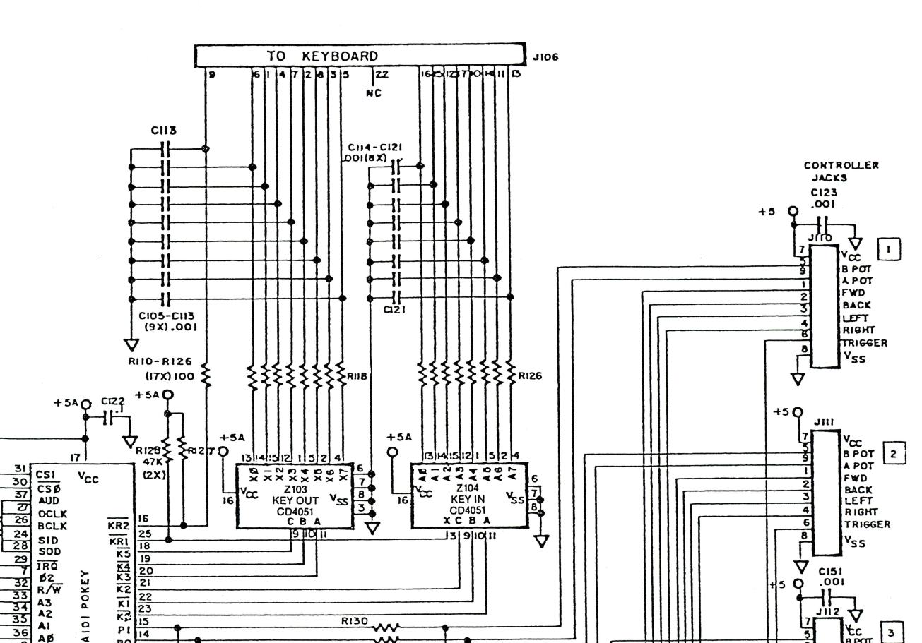

Eben! IdR. ist die Matrix zwar gleich, aber die Ansteuerung über die zwei 405x ist beim XL/XE auf dem MoBo, während bei den älteren Geräten - wenn ich mich recht entsinne - auf der Tastatur Platine ...
... ich glaube nur bei der Tastatur des 1200XL und des XEGS sind die 4051 auf der Tastatur selbst verbaut.

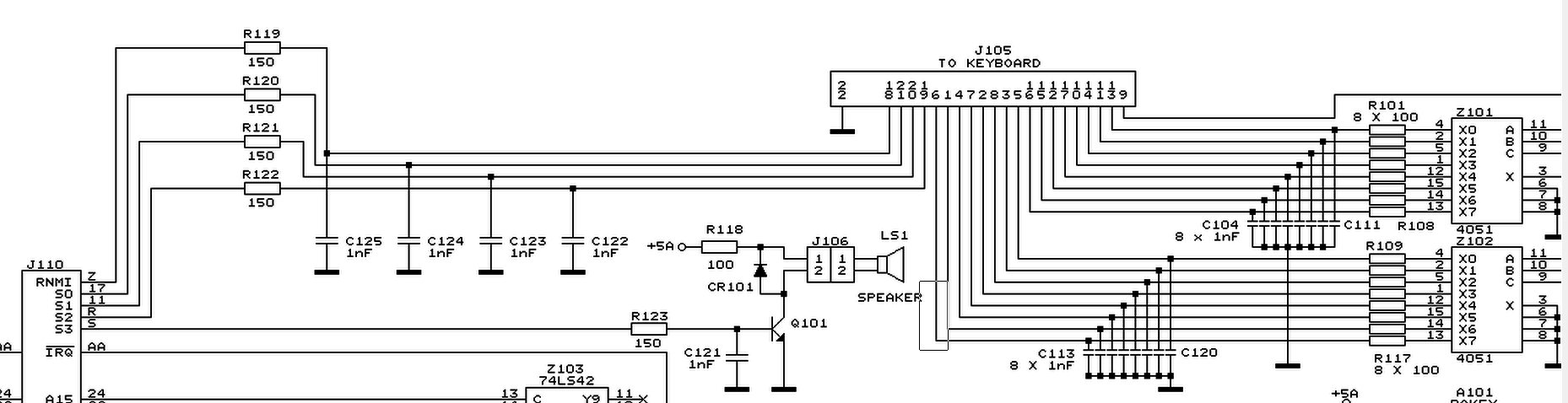

Du hast wo. ein Foto des Anschluß gepostet. Wenn ich richtig gezählt habe, sind da 18 Leitungen. Alleine die Matrix der Haupttastatur benötigt 17 Leitungen, dazu kommen Leutungen für für die Sondertasten, LED etc. Wenn die zwei Steuer-IC auf der Tastatur Platine sind, reichen 8 Leitungen zum POKEY neben denen für Sondertasten ...
Ja 18 Leitungen. Aber die Consolentasten, Reset und LED gehen über einen extra Anschluss. Hier der Auszug aus dem Schaltplan, wie du sehen kannst sind die 4051 Onboard: Screenshot 2025-03-03 105439.png

Olix schrieb: Ja 18 Leitungen. Aber die Consolentasten, Reset und LED gehen über einen extra Anschluss. Hier der Auszug aus dem Schaltplan, wie du sehen kannst sind die 4051 Onboard: Screenshot 2025-03-03 105439.png
Das wußte ich leider bis eben nicht, aber Du hast scheinbar recht, denn ich habe einen alten Beitrag von mir im Archiv des alten Forum und in dem Thread https://abbuc.de/forum-archiv/abbuc_forum_backup/download/3216/Keyboard_400_800.PNG entdeckt ...
... dafür hatte ich diese Grafik noch nicht. Ist jetzt bei mir im Archiv 😉
